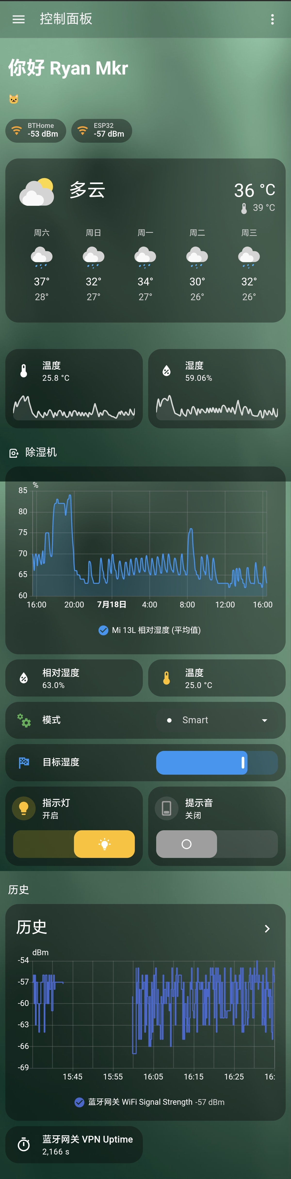

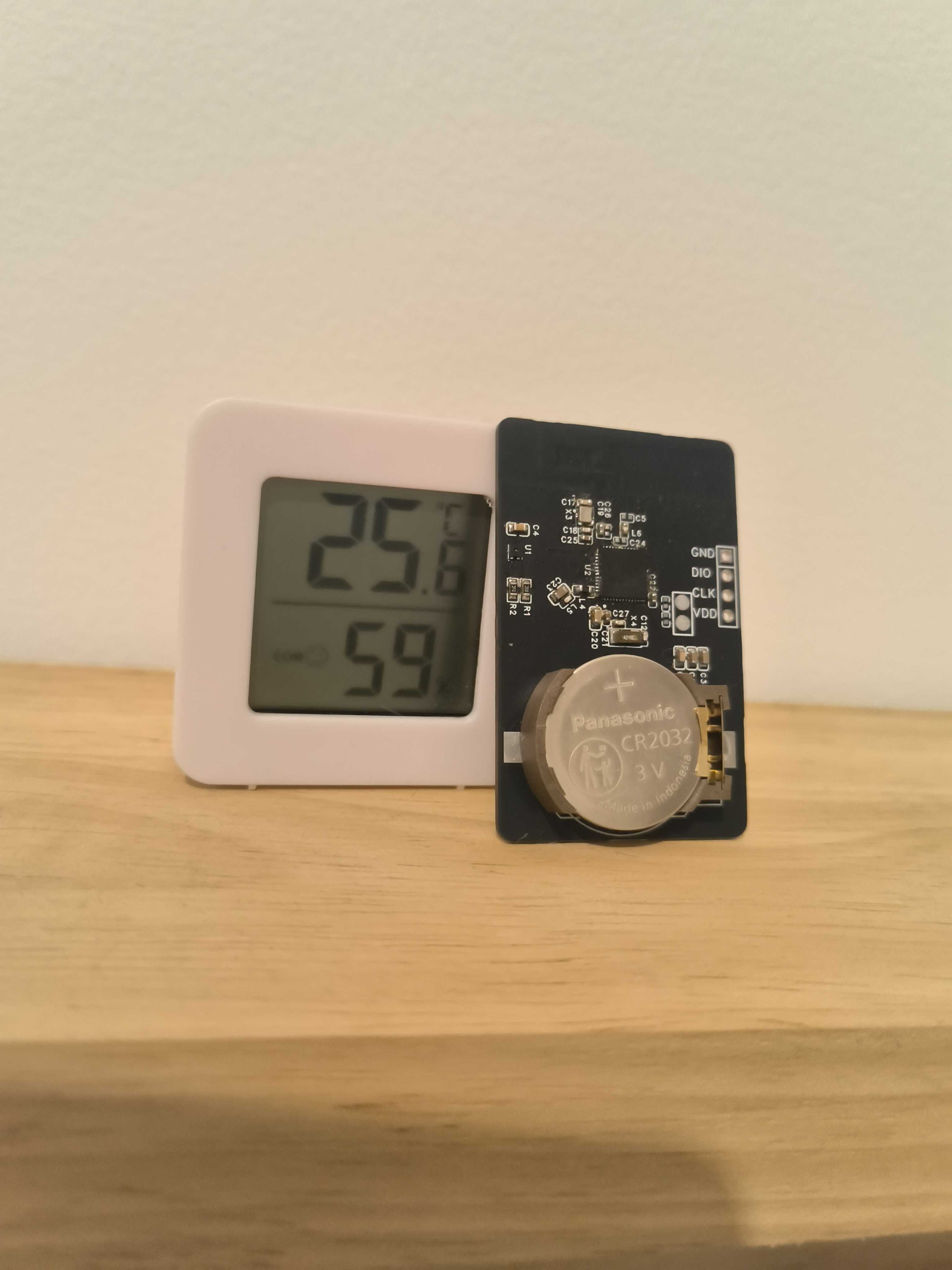

[](https://ppmm.org/image/wrJZT) 硬件和软件完全照抄 [AlanCui老师的博客](https://alancui.cc/2026/03/02/make-a-ble-le-bthomev2-sensor-using-nrf52832/) ,使用 nrf52832 和 SHT40 。使用了 BTHome 协议,可以方便地被 Home Assistant 发现并接入。 由于是蓝牙温度计,需要一个蓝牙代理接受广播数据。这里使用一块ESP32板子。 对于 Home Assistant,因为手头没有小主机,只能 Home Assistant 运行在远处的服务器上,而一般情况下连接设备需要同一个局域网,所以使用 [esphome-tailscale](https://github.com/Csontikka/esphome-tailscale/) 直接将 ESP32 接入 tailscale ,实测还是比较稳定的。 [](https://ppmm.org/image/wr0L6)
