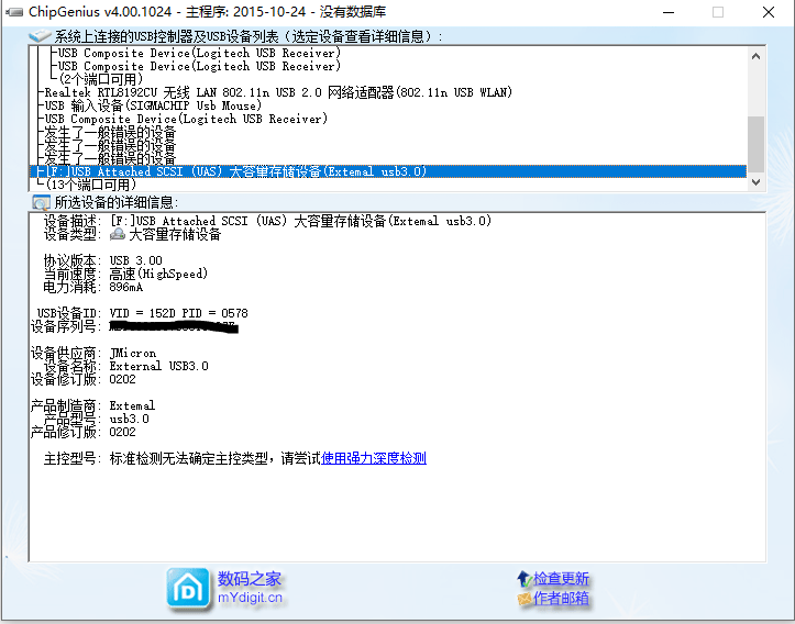

由于使用 USB 3.0 硬盘盒转接,速度与通过 SATA 线连接可能有所差异。

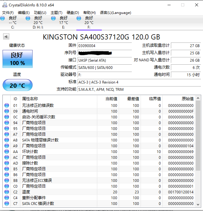

由于之前做过测试,在树莓派上插了一晚上,所以会有写入数据和通电时间,但通电次数存疑。
容量 120G,实际 111G,在正常范围内。
![43e593ead2d3c9798e6aeb0c12099b3d.png](https://ppmm.org/images/2021/02/09/43e593ead2d3c9798e6aeb0c12099b3d.png)
闪存颗粒不要说也知道是 TLC ,都2021年了,还有MLC SSD吗?![](https://gitee.com/iamsjy/smzdm-pic/raw/master/36.png)

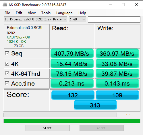

![ab351c72cc39f70e46a017d9ef43c923.png](https://ppmm.org/images/2021/02/09/ab351c72cc39f70e46a017d9ef43c923.png)
![d3ad4a39fd255b091c785bfefa534161.png](https://ppmm.org/images/2021/02/09/d3ad4a39fd255b091c785bfefa534161.png)
![a41e13739e7a4c0ed8a81ba056ec65d3.png](https://ppmm.org/images/2021/02/09/a41e13739e7a4c0ed8a81ba056ec65d3.png)
顺序读写速度还不错,但 4K 着实烂。![](https://gitee.com/iamsjy/smzdm-pic/raw/master/65.png)
也没网友说的那么差,毕竟只是普通玩家,没有那么高的要求。
但日常使用应该不会有问题,毕竟 4K 还是比 SD 卡高多了。
运行 Raspberry Pi OS、Windows 10 ARM 应该不会有什么问题。
