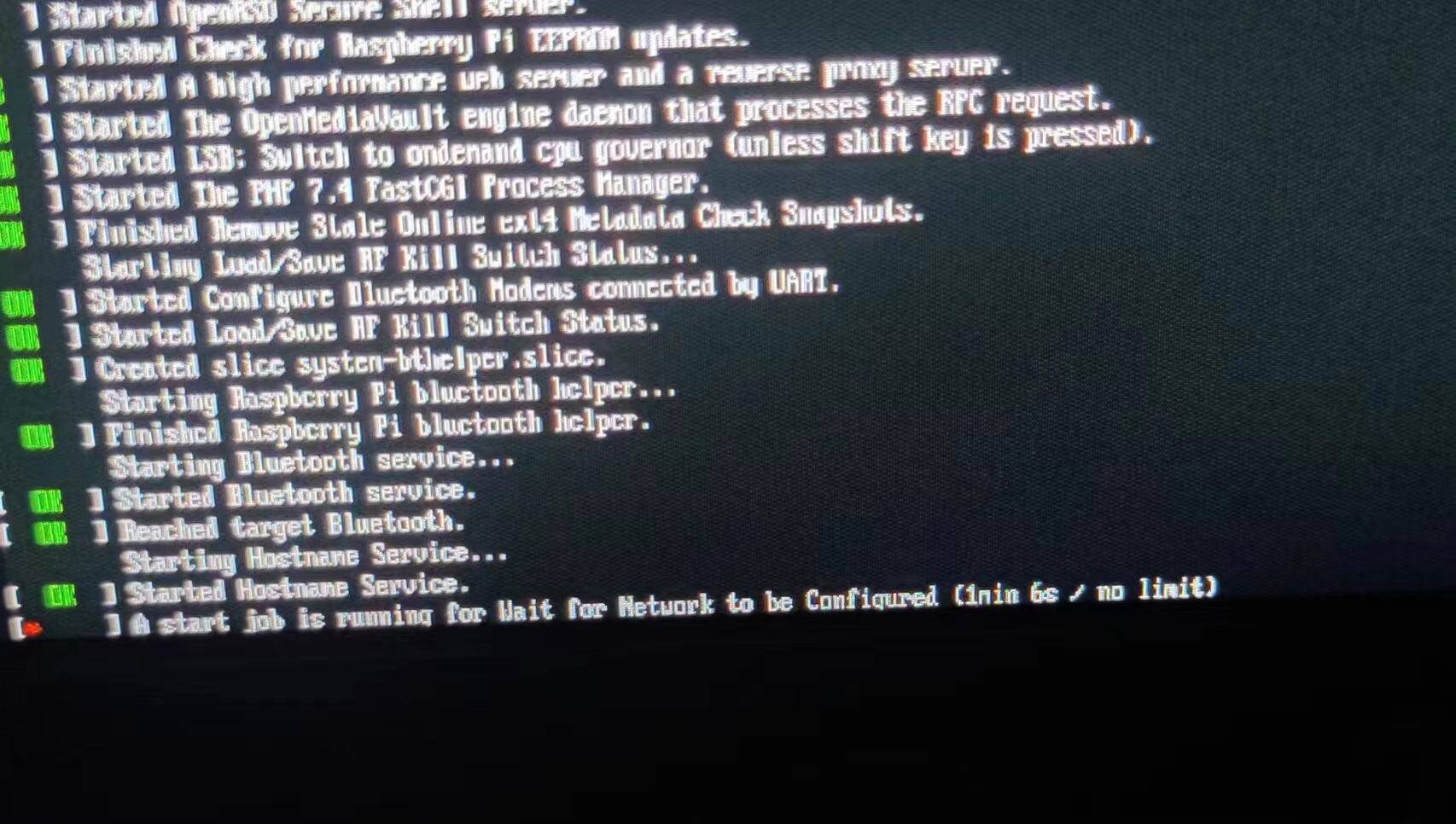

树莓派4b, 系统是raspberry pi os lite(bullseye), 全程是用我的电脑通过ssh操作树莓派,同时树莓派也接上屏幕和键盘在旁边看着。 用以下命令安装openmediavault: sudo apt-get update sudo apt-get upgrade wget -O - https://cdn.jsdelivr.net/gh/OpenMediaVault-Plugin-Developers/installScript@master/install | sudo bash 装完以后发现ssh断开了,试图用之前的IP登录树莓派,登不上去。 用浏览器登录之前的IP,登不上去,没有出现预想的omv的界面。 再看树莓派的屏幕,发现树莓派已经重启了,但是上面显示了有一个错误: [](https://img.tg/image/O7l0Op) 过了一会,这个错误就变成了这样: [](https://imgse.com/i/piAOM4S) 不知道是不是IP地址变了的原因,我用ifconfig看了一下: [](https://imgse.com/i/piAOKN8) 用 hostname -i 和 hostname -I 查看IP地址,还有查看hosts文件,都显示IP地址时127.0.1.1。 但用浏览器没法打开127.0.1.1。 [](https://imgse.com/i/piAOuAf) [](https://imgse.com/i/piAOEjA) 这个问题好奇怪,, 我搜了好长时间都没搜到相同的问题,特来求问。 多谢大家!

网卡没有获得局域网的 IP
127.0.0.1 是本机 IP(只能在树莓派上访问)
可能是网络配置出问题了导致系统重启之后无法联网
