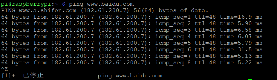

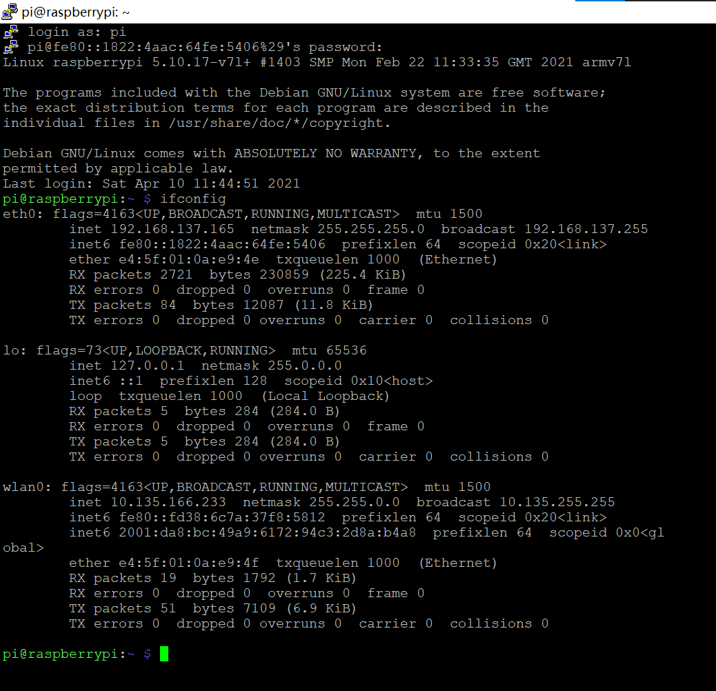

**目前情况** [x] 树莓派VNC已开启,并在前几天成功连接过多次;  [x] 可以使用PUTTY登录且在PUTTY上的操作看起来没有问题。如图:  [x] 已经在RealVNC中尝试过eth0和wlan0的inet地址,全部都显示*Timed out waiting for a response from the computer*。 [x] 已尝试过清除缓存。(具体方法我忘记了。) [x] 可以ping通www.baidu.com。  [x] 使用的是校园网wlan连接,学校没有网口。 [x] 曾试图改为静态地址但失败了,之后将dhcpcd.conf复原后重启多次。 [x] 电脑与树莓派都重启后cmd中ping raspberrypi.local一直显示同一地址,但是之前连接正常的时候地址是在变化的。 **问题** 1. 为什么ifconfig运行后有一个obal,是什么意思? 2. 如何解决一直连接超时的问题?

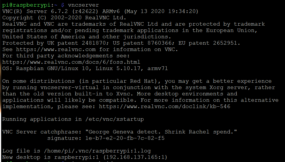

RealVNC 中用的 IP 是 192.168.137.165:1 么,后面有 :1
