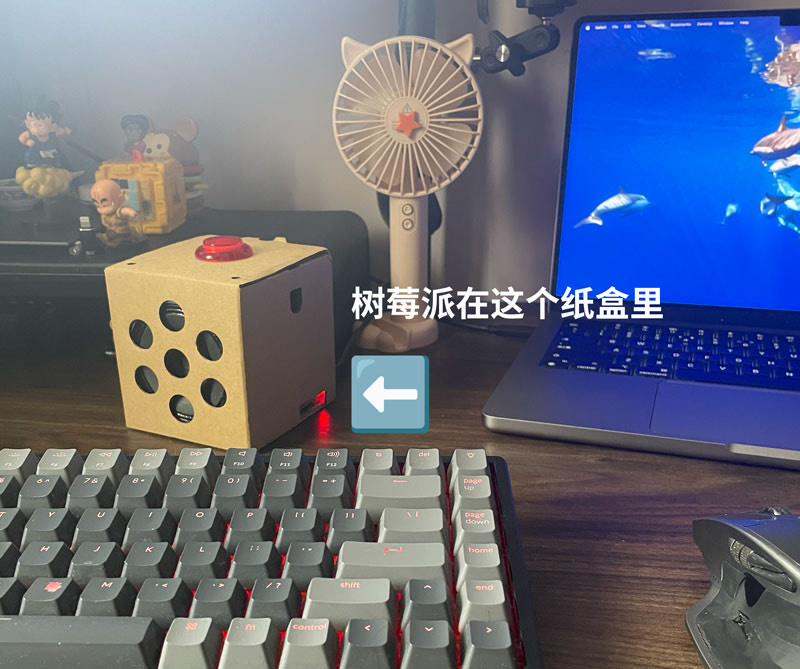

- **树莓派主机**:强烈建议使用 **Raspberry Pi 3B / 3B+ / 4B / 5** 或 **Zero 2 W**。
> ❌ **避坑警告**:**绝对不要使用**第一代 Raspberry Pi Zero W (v1.1) 或 Pi 1/2!现代高性能网关(包括飞书的长连接 SDK)强制要求 **64 位 (ARMv8 / aarch64)** 架构。老款 Zero W 的芯片是 32 位的,强行运行会直接报架构不支持的错误。
- **其他外设**:一张 16GB 或更大容量的 MicroSD 卡、稳定供电的电源(5V 2.5A 或以上)。
- **操作方式**:本教程虽可通过 SSH 无头(Headless)操作,但**强烈建议有条件的小伙伴直接外接显示器和键盘**,能直观看到启动画面和 IP 地址,排错更方便。

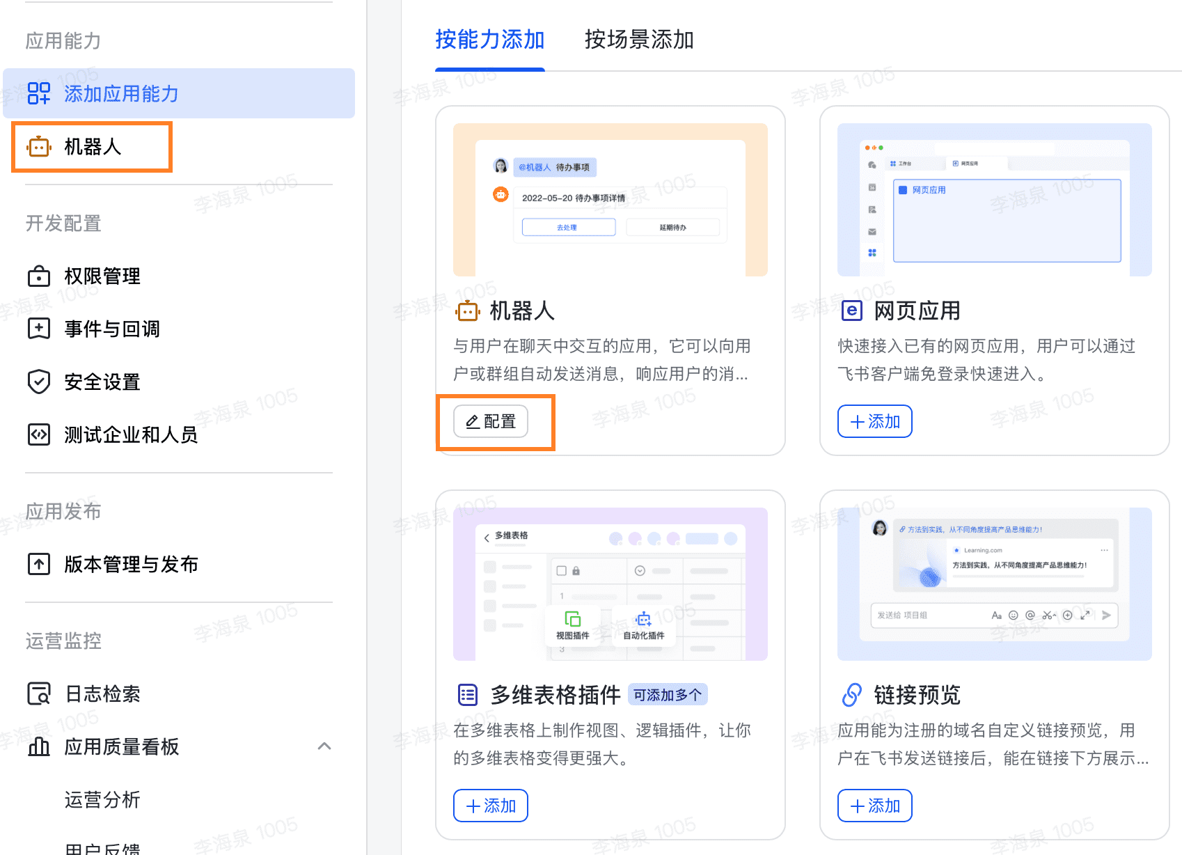

### 步骤一:赋予“机器人”灵魂(极其容易漏掉!)
创建应用后,第一件事是告诉飞书这是一个机器人。
在开发者后台左侧菜单找到 **「添加应用能力」**,找到 **「机器人」** 卡片,点击 **添加**。如果不做这一步,后续的权限配置全是无用功。
